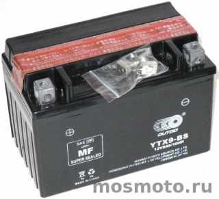

Вот два аккумулятора марки OUTDO, даже с одинаковой маркировкой YTX9-BS
Изображение . . . . . . Изображение
Но оранжевый это гелевый, а черный AGM.
На гелевых всегда где то есть метка GEL.

Привет, тоже в прошлом году интересовался этой темой, кгда себе акум подбирал, ты не перепутал , что оранжевый гелевый?, на сколько мне известно, в гелевых вообще не должно быть ни каких крышек , он с завода идут полностью закрытые.
я себе брал ДУНОВОЛЬТ как то так вроде, пока прошёл год , изменений не видно , ещё рано судить.

Сообщение Russ » 15.03.2012, 22:06 »
Rodion.Mk писал(а): ты не перепутал , что оранжевый гелевый?, на сколько мне известно, в гелевых вообще не должно быть ни каких крышек , он с завода идут полностью закрытые.
так и есть, прозрачный щиток-крышка не открывается
не знаю для чего он прозрачный, меня эти "бутылочки" под ней тоже смущали, но нет, там чтоб до них добраться надо ломать.

Сообщение сержант » 15.03.2012, 22:27 »
Ну не знаю, по моему что гелевый, что AGM прослужат одинаково мало если они именно те, что на картинке, максимум год-два, ибо китай. Так что бери тот, что дешевле. И там не нужно никакое суперзарядное!!! Верней оно нужно, но не для китайца, который умрет один хрен быстро, да и убивает гельку не стандартный реле-регулятор а то, что он не заряжается от него на полную никогда! Дабы продлить ему жизнь будет достаточно раз в месяц заряжать его как положенно, разрядив и зарядив полностью током 5% от емкости. У меня с Августа стоит гелевый оранжевый, служит нормально, заряжается вроде в поряде, зиму пережил нормально, правда температуры ниже -10 не видел.
Крышка там снимается, заглушки резиновые я убираю, чтоб обеспечить отвод кислорода во время зарядки.

у меня AGM как на фото YTX9 на 7 Ампер. 4й сезон служит. Единственный уход - забирал на зиму домой и раз в месяц заряжал ~10ч 0.7А
