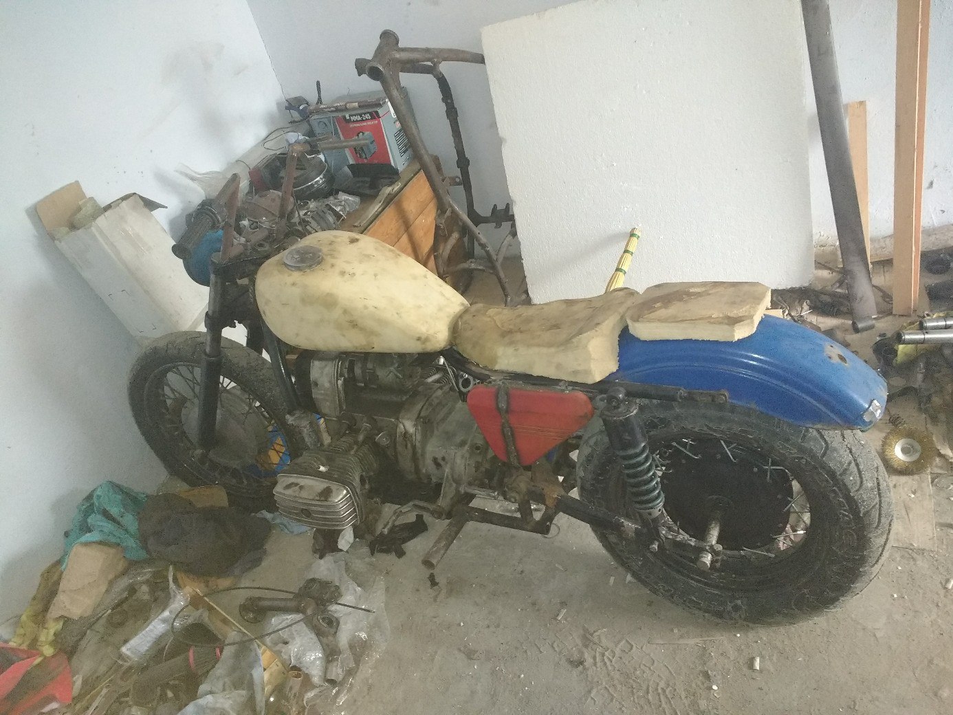

Сообщение Nascars » 14.04.2017, 08:00 »
+1 :victory
Правда еще в процессе, но до открытия надеюсь успею.
Чистый кастом – это эксклюзивный мотоцикл, которого нет ни у кого!
Вари! Зачищай! -= Hard Steel Custom =-

Сообщение Paolo » 15.04.2017, 00:40 »
Езжай так!
Рэтлук форевер, гламур - отстой! :scare
