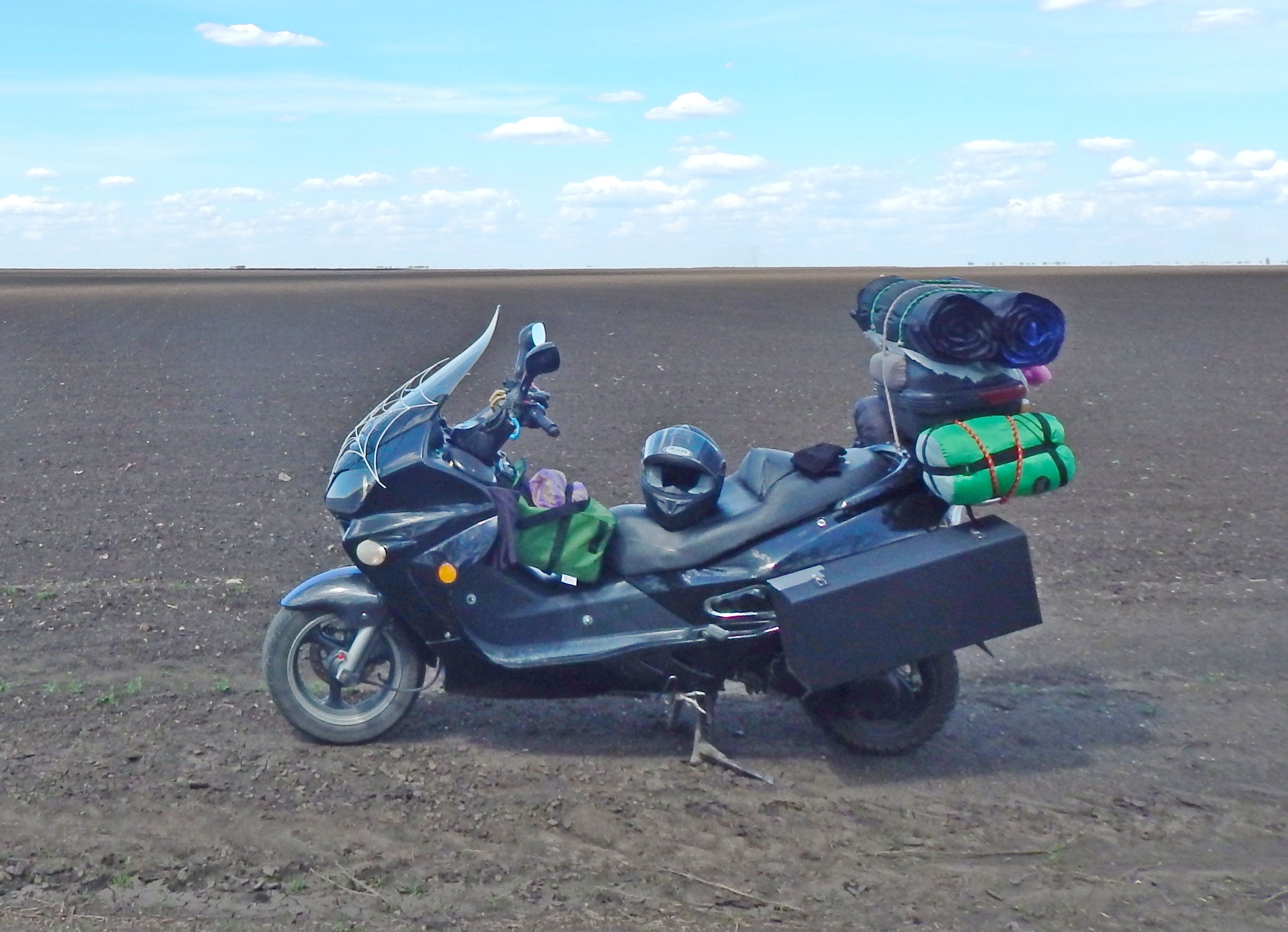

В общем так)
Пока у меня возникли проблемы с дизайном, решила не заморачиваться, и сделать кофры из канистр. Но не себе, а Шторму :lol:
Нашла в инете объяву о продаже бу канистр, взяла Шторма в рабство (а что, ему же кофры)) ) и... понеслось.
Что вышло - смотрите сами :)
Сообщение Breeze » 07.09.2017, 15:50 »
Ничё се :victory Осталось покрасить в синий цвет :oops:
Сообщение Zhdan » 07.09.2017, 16:23 »
Здорово!
А почему на центральный "кофр" крышку такую глубокую сделали?
Сообщение KaWa » 07.09.2017, 23:48 »
Они и так самые синие какие только могут быть, потому что синими сделаны :lol:
А крышка такая потому что посередине был шов и его вырезали - на видео видно)
